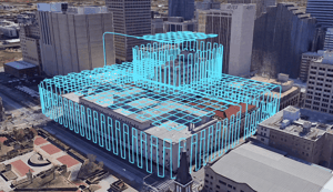

Visualização do plano de missão do Dronelink 3D no Google Earth
Missões de fachada de mapeamento vertical e missões de mapeamento cruzado do Dronelink, um software de controle de voo compatível com drones DJI, foram usadas para capturar de forma autônoma os dados para criar um gêmeo digital do Oklahoma District Court House e do Federal Judicial Learning Center and Museum.

Dentro do Dronelink, uma missão de fachada pode ser criada facilmente usando algumas entradas importantes. Elas incluem:
  • Limite da fachada (lados esquerdo e direito, altura e altitude mínima segura).
  • Sobreposição vertical e horizontal.
  • Distância alvo da superfície do ativo e do sensor da câmera que está sendo usado.
  • Ângulo da câmera.
Dronelink Mission Planner
Plano de missão Dronelink e visualização 3D mostrando uma única missão de fachada voando colunas verticais e os parâmetros de configuração
